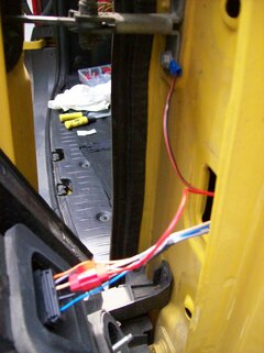

Kann mir jemand sagen wie man die Kabel der Kamera mit den Kabeln von den Rücklichtern verbindet? Aderendhülsten? Lüsterklemmen? Oder was braucht man dazu genau?
Es reicht eigentlich an der Plusphase des Rückfahrscheinwerfer einen Stromdieb anzubringen und die Masse mit der Karosserie zu verbinden.
Oder Du nimmt ein Schalter und verbindest den mit dem Bordnetz so das Du die Kamera einschalten kannst wann Du willst.
Ich habe es per Schalter,Hexeconny per Rücklicht und Blauerblitz auch per Schalter.
Nur die Stromkabel sind ohne Stecker der Rest der Anlage sollte vor verkabelt sein und hat eigene Stecker (bei mir waren es noch Chinch-Stecker).Du kannst also dafür nehmen was Du möchtest.
Ich benutze für so was gern Kelmmen die sich durch die Isolation des Kabels durch drücken lassen und dann mittels einem kleinen Leiterplätchen zu dem Anschlusskabel die Verbindung bring ohne das Originalkabel weiter zu verändern.
Vielen Dank! Kannst du mir noch sagen, wie ich die Verkleidung vom Rücklicht abbekomme?
