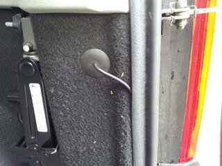

Durch diesen Stopfen läßt sich das Kabel ziehen (Abgriff von Rückfahrleute), ohne ein extra Loch in die Karrosserie zu boren. Ich hab den Stopfen mit einem Holzbohrer aufgebohrt. Den Strom hab ich mir am Rückfahrscheinwerfer abgegriffen. Hier hatte ich nachgeschaut. Ich habs vorher noch nichtmal geprüft, sondern aufs Forum verlassen -_-

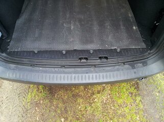

Unter der Endleiste hab ich das Kabel vom Sender zur Rückfahrleute verlegt. Einfach mit nem Torx abschrauben

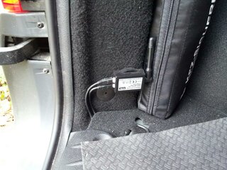

Da hängt der Sender, Klettmaterial war beim Sender dabei

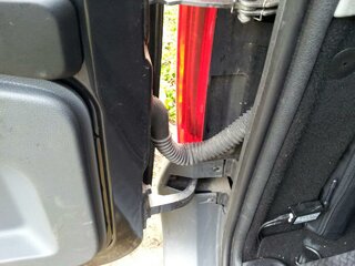

Dürch diese Tülle hab ich das Kamerakabel mit nem Draht geführt. Sch....bescheidene Arbeit, da an dem Kabel so kleine Steckerchen für die Kamera dran sind. Ein Loch (10mm) musste ich deswegen in die Karosserie in der Nähe des Senders bohren. Natürlich gleich mit dem Lackstift drüber.

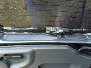

Kabel erstmal "provisorisch" in die Nut gelegt und Klebeband drüber. In den nächsten paar Jahren werd ich mirs überlegen, zu ändern :D. Die Innenverkleidung an der Tür muss ab. Bei der Gelegenheit ein paar von den rosa Befestigungsklipsen gekillt. Bin durch die "Löcher" der Heckscheibenheizung. Achtung, die Kontaktlaschen der Heckscheibenheizung brechen ab (beide gekillt, kann man das auf dem Glas löten? Ich hatte die eh nie an)

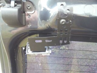

Hier die Kamera: Das Blech ist die von der Kennzeichenhalterung, die dabei war. Ich wollte jedoch den Blickwinkel von oben haben. Wichtig war mir, nicht an der Tür rumzubohren

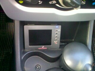

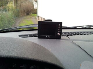

Hier die Posotion des Monitors. Das Foto täuscht. Da ich recht groß bin, stört die Monatgeposition nicht das Sichtfeld. Ich hasse das, Die Fronstcheibe ist zu rausschauen!!

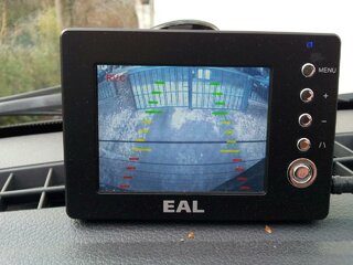

Monitor mit Linien ein

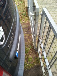

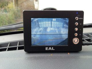

Hier bin ich mal rückwärts ans Tor gefahren bis die Unterkante des Tors aus dem Sichtbereich verschwindet

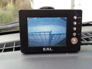

Hier sieht man dann den Abstand von außen
