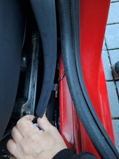

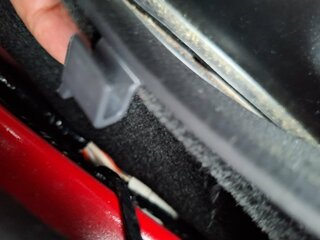

Du hast den 423 gefunden, mit den Kabeln für die hinteren ABS Sensoren. Je nach Ausstattung sind noch Kabel zu den hinteren Türen für Zentralverriegelung und Lautsprecher dabei.
Ich schaue allerdings noch mal an der Stelle vom R2 1363 und melde mich zurück...
...gibt es genau hinter der Verkleidung der B-Säule. Ich werde demnächst das Kabel entsprechend kürzen...
Danke

Du musst dein Kabel nicht kürzen, aber vielleicht will das Jemand nach bauen und muss dann sein Kabel nicht so weit verlegen.

ich werde das Kabel kürzen, das +12V vom Stecker nähe B-Säüle abzapfen und die aktuelle "lange" Leitung als Sonde nutzen um uwei Lautsprecher hinten einzubauen.
