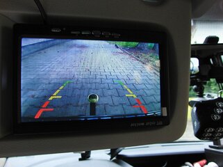

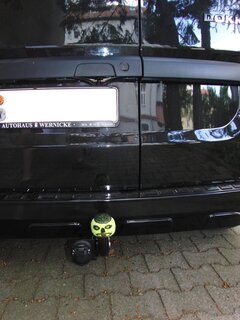

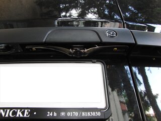

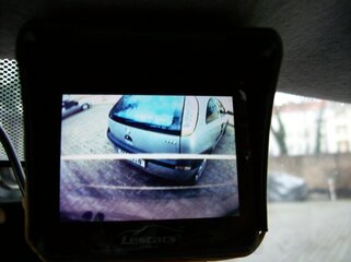

Also bei meinem Dokker habe ich die Rückfahrkamera einfach über dem Kennzeichen und unterhalb des Türgriffes angebracht. Die Kamera sitzt mittig, bleibt auch bei schlechtem Wetter sauber und durch den großen Winkel der Kamera kann ich alles sehen. Die Stoßstange ist gar nicht im Weg
Ich sehe meine Stoßstange und Hängerkupplung wunderbar.Und das Kabel links vom Griff durch gebohrt (Kunststoff) und dann innen an der Tür lang um die Abdeckung dann zum Türgummi im Kofferraum.

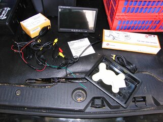

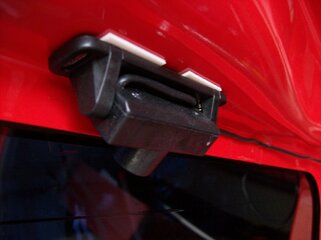

Bild 1 ist die alte Kamera noch Kabelgebunden in meinem MCV1 (rot) welche innen hing trotz schwarzer Fensterfolie.
Und da die Dokkertüren asymetrisch sind ist die Kamera fast mittig.(siehe Foto)
Ich bin neben (wenn man hinter dem Fahrzeug steht) dem Griff durch die Leiste gegangen (Loch gebohrt).
Ich habe meine Kamera aber auch nicht am Scheinwerfer angeschlossen sondern am Cockpit vorn ein Schalter um immer nur dann einzuschalten wenn ich es brauche.Damit das Bild nicht immer na und aus geht beim Rangieren.

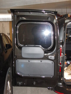

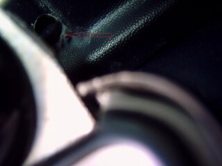

Kamera in der Griffleiste außen angebracht. Links unterhalb vom Schloss durch die Griffleiste das Kabel durch ein von unten gebohrtes Loch durch geführt in den Türzwischenraum. Von da aus dann zur Inneren Scheibenwischer Abdeckung geführt und dort raus auf die Innenseite der Tür.Von dort dann halt Richtung Fahrzeug Innenraum.
So ich hoffe das war jetzt ausführlich genug,aber wenn Du noch weitere Fragen hast nur zu. :D
Ganz dicht neben dem Schloß ist nur Plastik zum Durchbohren.

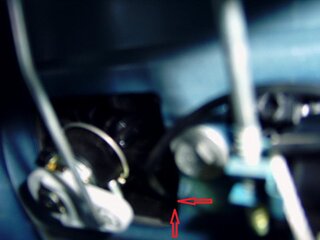

Von innen:
Von außen (von unten nach oben fotografiert):
