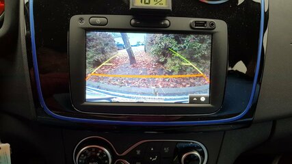

Hallo an alle,
ich habe mal eine Bitte! Wer kann mir mal zwei drei Bilder vom Display des MNE bei eingelegten Rückwärtgang.
Mir geht es insbesondere darum wie die Linien in der Kameraanzeige verlaufen. Wäre echt tool wenn ich mir
da helfen könntet. Super Danke schon einmal im voraus.
Grüße Ralf-Peter

Ja genau, ich habe den 10-2020 gekauft-Sandero Stepway -Celebration TCe 100 Eco - G. Bin eben sehr zu frieden bis eben auf die Lienien in der RFK, welche nach oben zeigen.

Da ist alles richtig, die zeigen nicht nach oben! Auf dem MediaNav sieht es so aus. Teste doch die Linien einfach mal mit einem Zollstock und messe den Abstand.
Ich denke, dieser Effekt ist gemeint:
Ich vermute, die Linien sind immer gleich, egal in welche Richtung die Kamera blickt. Ob man die Linien einstellen kann oder die Kamera anders ausrichten muss, keine Ahnung.
Wenn die Kamera an der Kofferraumklappe befestigt ist, kann man ja mal ausprobieren, was sich ändert, wenn man die Klappe bewegt.

Aber was sein kann, sind die Micom Einstellungen, ob das MediaNav im Sandero, Logan, Dokker, Lodgy
oder Duster usw. verbaut ist.
Die können beim "Spielen" im Micom-Menü verändert werden.
Hier die richtigen Einstellungen im Micom, bei einem Sandero Stepway 2020!
@Palio
poste mal ein Foto, Deiner Micom Einstellungen!? Da können wir dir "sagen" ob etwas nicht stimmt oder alles i.O. ist!
