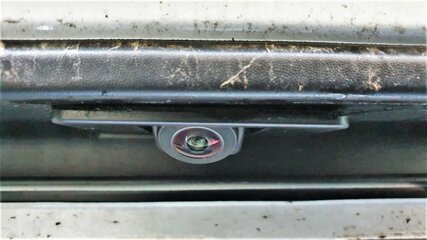

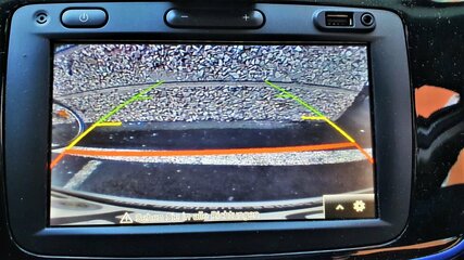

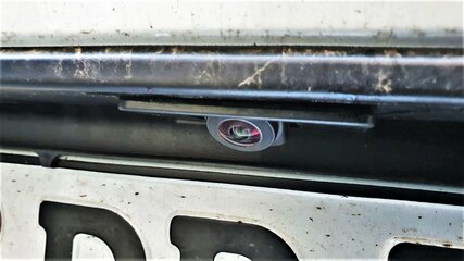

So wie dies aussieht ist das doch nicht normal, auch wenn ich versuche diese hoch zu drücken geht immer wieder auf. Beachte auch beim Bild 1 die Kamera ist schief eingesetzt. Die Bilder sind vom 21.12.2020 alle.

oh, da ist ja alles klar, die Kamera sitzt nicht richtig in der Aussparung über dem Kfz-Kennzeichen!!!
Wenn du sie nicht richtig reindrücken kannst, dann ab zum Daciahändler, da muss eine neue Rückfahrkamera rein - Garantie!!

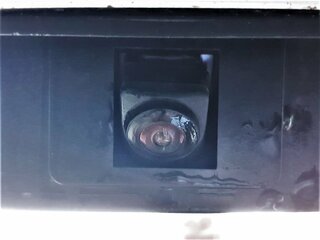

So sitzt die Rückfahrkamera richtig über dem Kfz-Kennzeichen, beim Sandero Stepway II:
