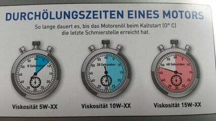

5W30 schonmal nicht schlecht. 0W30 wäre besser. 0w20 kann nicht jeder Motor..
