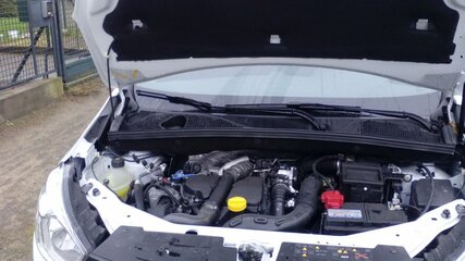

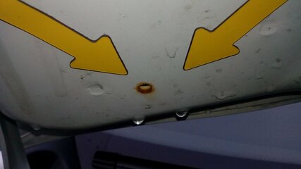

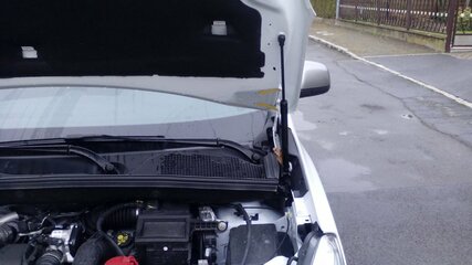

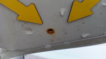

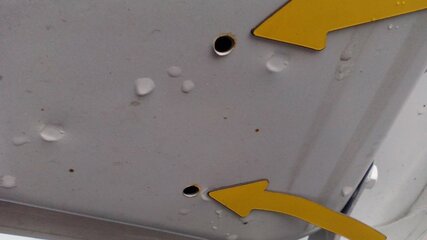

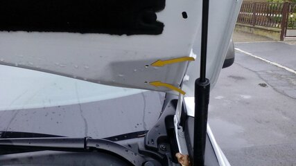

Hallo hatte gestern zufällig Rostspuren in der Nähe der Motorhaubenscharniere festgestellt.
Fzg ist 11 Monate und 12000 km auf der Uhr.
Hat jemand ähnliche Probleme?

Nicht so heftig aber meiner hatte hatte an den Löchern auch leichte Rostverförbungen.
Wurde problemlos bei der ersten Inspektion auf Garantie beseitigt (Entrostet und neu Lackiert)
So, habe gestern mein Fahrzeug aus der Werkstatt geholt. Die Motorhaube wurde komplett erneuert und meine weiteren Garantiemängel behoben

Auf den Bildern sieht man Wassertropfen. Bildet sich da innerhalb der doppelwandigen Motorhaube Kondenswasser das von innen her rosten lässt?
Oh ja, da war ich irgendwie blind. Danke für die Info.

Sobald der Schaden behoben wurde, behandle die Ränder mit Hohlraumkonservierung oder FluidFilm NAS.
Dann hast Du Ruhe. Ist unschön bei einem Neufahrzeug, aber kein Beinbruch.

Rosten kanns nur, wenn in den Falz von innen Feuchtigkeit reinkommt oder aussen die "Gummi"dichtung sich gelöst hätte. Bei Fall 1 gehört sich Hohlraumkonservierung innen in die Haube, bei 2 kann man Protewax oder was auch immer in die Fuge fließen lassen und dann wieder Dichtungsmasse drauf geben. Jedenfalls, gleich wie, kommt Wasser rein und das sollte auch eine Autowerkstatt wissen, dass in eine Motorhaube Hohlraumwachs oder FluidFilm NAS rein gehört sonst hört das nie auf.
Hat weder unser Lodgy noch unser Sandero. Scheinbar ein "Montags-Motorhauben-Problem" ;)
Abgesehen davon gehört sich ein Neufahrzeug grundsätzlich nochmals mit Hohlraumkonservierung nachgegangen, weil die Autohersteller nur mehr das Allernotwendigste machen (nach Ansicht politischer und industrieller Schwerstverdiener sind ja Fahrzeuge mit 2 Jahren schließlich schon "alt") und sparen wo es nur geht. Das betrifft auch Premiummarken, da gibt keiner zu viel mehr aus.
Wenn man die Türen (ohne Dämmung mit Alubutyl), Motorhaube und Heckklappe, evtl. auch hinter die vorderen Kotflügel einlässt, kostet das weniger als 2 Liter und 1 Stunde Zeitaufwand. Für Türen und Kotflügel besser Hohlraumwachs wegen der Chemikalien der Waschstrassen verwenden, Fette werden zu schnell "weggesäubert", in wirklich geschlossenen Räumen ist FluidFilm NAS die bessere Wahl.
