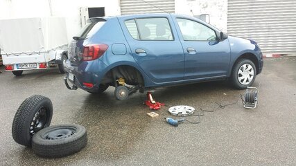

Hatten hier das gleiche schonmal...
Weiss zwar das es nicht schlimm ist aber es hat mich gestört . Hab beim Radwechsel das Zeug gleich grob weg gemacht mit nee Drahtbürste und dann nigrin Rost Stop drüber. Trocknen lassen und danach fett drauf . Nun bleibt das alles so schön schwarz :) kontrolliere dann bei jedem Radwechsel ob Nacharbeit wieder nötig wird :)

........ und ist dies bedenklich nach gerade mal einer Woche??
Bremsscheiben, Spurstangenköpfe und Bremssättel sind aus Stahlguß, ........ massiven Stahlguß und benötigen daher auch weder eine Lackierung noch einen anderweitigen Rostschutz, obwohl sie sehr schnell rosten, was bei diesen Materialdicken absolut nebensächlich ist.
Man läßt sie einfach braun werden, so wie die Natur es bestimmt.
Wenn Du mal beim Bild in die Mitte guckst kannst Du es am besten erkennen, wie 2 vollkommen unterschiedliche Stahlsorten auf Feuchtigkeit reagieren.
Der braune rostige sichtbare Ring der Bremsscheibe aus Stahlguß und in der Mitte innen drin das blanke Gewinde mit Mutter, das aus höherwertigen Werkzeugstahl ist.
Beide Teile waren gleich lang und gleich stark der Luftfeuchtigkeit und dem Regen ausgesetzt.
