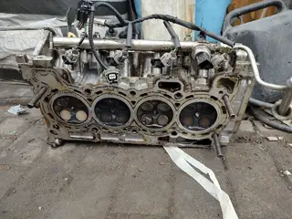

Das Auto steht mittlerweile bei meinem Händler. Er hat den Zylinderkopf demontiert, hat den als Totalschaden deklariert und wollte den mit allen Teilen komplett ersetzen. Der Zylinderblock hat wohl doch weniger abbekommen als befürchtet. Da sollten dann nur die Kolben und Kolbenringe bei Bedarf ersetzt sowie der Ruß und die Verkokung entfernt werden. Mittlerweile hat er aber einen gebrauchten Motor bei Nissan aufgetrieben, der noch recht gut in Schuss ist. Hier sollen wohl die Ventile mit entsprechenden Zubehör ersetzt werden sowie Kolbenringe und Reinigung / Beseitigung der Verkokung. Natürlich wird auch die die Steuerkette mit Anbauteilen ersetzt. Auto soll sogar am Samstag fertig werden. Anbei noch ein Foto vom alten Zylinderkopf.

Habe heute dem Mechaniker bei der Montage des neuen Motors über die Schulter geschaut. Kolben, Ventile alles schön sauber. Neue Kolbenringe, neue Ventilsitze. Sieht für mich recht gut aus. Morgen wird er zusammen gebaut. Soll dann am Montag fertig sein.
Moin Moin. Der "wirtschaftliche Totalschaden" fährt wieder. Es wurde ein gebrauchter Motor verbaut, den mein Händler / Werkstatt bei einem Nissan / Renault Händler erstanden hat. Er hatte hier zwei zur Auswahl, beim ersten war schon Verschleiß an den Nockenwellen zu erkennen (kleine feine Riefen). Der zweite Motor war in Ordnung. Hier hat er dann bei allen vier Zylindern die Kolbenringe sowie bei allen Ventilen die Dichtungen getauscht. Ferner wurde alle Verkokungen an den Kolben, Ventilen und Zylinderkopf beseitigt. Es wurde eine neue Steuerkette mit allen Anbauteilen eingebaut. Leicht genervt war er nur von der rumänischen Werkstatt, die tatsächlich alle Schlauch und Rohrverbindungen (z.B. die am Turbokühler) gelöst hat und diese nicht mehr befestigt hat. Musste er dann die Frontverkleidung sowie Kotflügelabdeckung demontieren und alle Verbindungen kontrollieren. Jedenfalls soll ich den Motor jetzt schön sachte einfahren und nach 2000 KM werde ich dann nochmals Öl und Filter wechseln.
