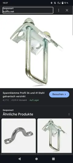

Eine etwas andere Frage an die Runde: Hat von euch jemand Sandbleche auf einem Dachträger bzw. Dachkorb installiert?
Ich habe mir von COSTWAY zwei kurze Bleche gekauft (58 x 31 x 6 cm). Ich kriege diese einfach nicht wirklich fest montiert.
Habt ihr da kreative Vorschläge wie man die Teile wirklich fest aufs Dach bekommt?
Danke für eure Tipps! Finde die Community echt super!
Wegen der Magnete, das hatte ich mir auch schon überlegt, aber ganzjährig mit den Magneten, ... da bin ich etwas skeptisch. Gleiches gilt für Kabelbinder, die werden ja sicher irgendwann porös, oder?
Bügelklemmen oder solche U-Bolzen wären super, allerdings findet da nichts mit 12cm Breite. Es müsste darüber hinaus auch gummiert o.ä. sein, damit es nicht rutschen kann. Vielleicht suche ich da aber auch einfach falsch. Auch hier gilt, wen es interessiert, wie es aussehen soll, kann gerne mal ein Bild posten...
