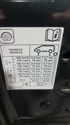

2,4 vorne 2,7 hinten steht auf dem schild. Ich hatte 2,9 hinten und vorne gemacht, weil es so aussah das vorne die außenkannten abgefahren werden. Hat sich aber nicht verbessert. Nur der Komfort hat gelitten

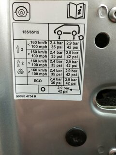

Also bei unserem Dokker Comfort TCe 130 mit 185/65 R15 ist folgender Aufkleber bei der Vordertüre angebracht.
Ist dies bei euren Dokker's nicht so?

Vielen Dank für das Foto...
Darin sind ja verschiedene Beladungszustände berücksichtigt.
Ebenso ECO wenn einem Spritverbrauch wichtiger als Komfort ist.
Okay, Dacia schlägt selbst vor auf der Vorderachse 2,9 bar zu fahren in ECO.
Kann ich auch nirgends sehen, dass 2,9 Bar an der vorderen Achse empfohlen werden.
Bin mir nun ehrlich gesagt nicht mehr sicher ob der Aufkleber nicht vielleicht ausversehen angebracht wurde und der eher zu nem Dokker Express gehört.
Rein vom Gefühl her würde ich vorne ein bisschen mehr, so ca. 2,5 Bar und hinten 2,7 Bar rein machen.
Zumindest sieht der vordere Reifen mit 2,4 Bar nicht so optimal aus und hinten ist er etwas zu hart für den alltäglichen Gebrauch mit 2-3 Personen und bisschen Gepäck.

Anbei der Aufkleber vom Lodgy, interessant dass da der Druck an der Hinterachse variiert. Wenn auch nur geringfügig. Aber dann gibt es doch mehr als nur einen Aufkleber bei Dacia...

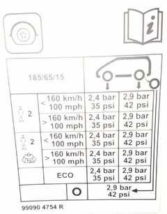

Da gibt es aber für den Lodgy unterschiedliche Aufkleber, meiner sieht so aus.
Wobei bei mir sowohl auf den Winterreifen Anfang des Jahres als auch auch den
Sommerreifen Mitte des Jahres vom Autohaus aus vorne 2,0 und hinten 2,4 Bar
Druck drauf waren. Kam mir vom Fahrverhalten auch OKAY vor.
