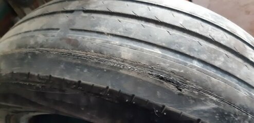

Die letzten Sommerreifen hab ich ganz gut ausgenutzt.
Für diese Reifen hätte es ein Ticket und weiteres gegeben. Nix gegen konsequente Ausnutzung von Ressoursen,
aber solche "Pellen" hätte ich zeitig entsorgt.
Für Driftspiele auf der Cart-Bahn sind die aber voll okay!:D
Spur und Sturz sind in Ordnung, hatte nur nicht gleich Zeit und Gelegenheit zum ersetzen.
Und eine Stahl und Nyloneinlage waren eh noch gut!
Sieht mir eher nach einer falschen Spur aus. Achse schon vermäßen?

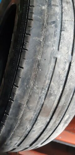

Genau das ist das Problem.
Spur und Sturz sind top und ich fahre auch mit Kaffee.
Meine Reifen werden definitiv ersetzt bevor sie aussehen wie die von Tüftler 001 aber das Verhältnis zwischen innerer und den äußeren Laufflächen, sieht bei mir genauso aus.
Mitte wie neu (bzw normal verschlissen) und an den Flanken runter.

Ich würde es mal mit höherem Reifendruck probieren, da sollte der Reifen nicht mehr so walken, und die "Mitte" mehr belasten.
