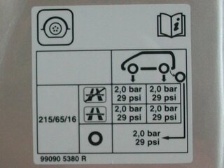

Hab grad noch mal nachgeschaut: bei meinem Duster aus 2012 zeigt der Aufkleber in der Fahrertür für vorn wie hinten 2,0; ebenso kein Unterschied bei der Straßenart - mit oder ohne Autobahnsymbol: immer 2,0. Vielleicht liegt's am Allrad? Obwohl: bei unserem Kia Picanto mit Frontantrieb gibt es vorn und hinten auch identische Vorgaben. Allerdings: Bei meinem früher gefahrenen Berlingo gab es unterschiedliche Vorgaben, der Erinnerung nach Abweichung ca. 0,2-0,3 bar. Es bleibt also wohl nichts anderes übrig, als die jeweilige BA zu studieren. Und dann den individuellen Aufschlag testen.
Der Blick in die Bedienungsanleitung kann dann unter Umständen sehr ernüchternd sein: "Die vorgeschriebenen Reifendrücke müssen eingehalten werden (gilt auch für das Reserverad); sie müssen mindestens einmal pro Monat und vor jeder Reise kontrolliert werden (siehe Aufkleber an der Fahrertürkante)." Mehr steht da nämlich nicht, kein einziger Zahlenwert :).

Am Türrahmen steht nichts auf der Seite von Continental steht V u. H 2 bar.
Normal ist da immer ein solcher Aufkleber ab Werk vorhanden. Wenn nicht, dann nehme von Mutti einen Aufkleber den man für Gefrierware benutzt und klebe diesen an den Türrahmen. Habe ich früher bei anderen Autos immer so gemacht.
