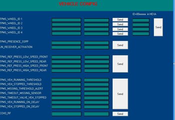

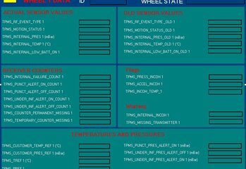

Ich wollte nur mal kurz erwähnen, das das Aktive RDKS System recht schlau ist.
Es kann Umgebungseinflüsse in gewissem Maß ausgleichen.
Hier mal ein kleiner Einblick in ein paar Variablen die dafür zuständig sind das das RDKS so funktioniert wie es funktioniert...
P.S. Ja, man sollte eine abgeschlossene Ausbildung bei der NASA haben um das komplett nachvollziehen zu können...
Mal so als Idee:
Man sieht ja , das jedem reifen ein Sensor zugeordnet ist.
Man sieht auch , das sich front und heck Reifen anders beim fahren verhalten müssen, da ihnen verschiedene Werte zugewiesen werden.
Im Werk wird jeder Reifen an der korrekten Stelle angemeldet, so das das System genau weiß welcher Reifen wo ist.
Tauscht man jetzt die Reifen Quer oder der Reifenhändler Clont die Sensoren an irgend eine Achse, so Stimmt minimal in der Konfiguration was nicht mehr, und es könnte zu unerwarteten Fehlern kommen...
Hab jetzt den dritten Satz Sensoren angelernt ohne Probleme, -11 Grad kein Problem, Reifen über Kreuz wechseln kein Problem.

Wenn du einen Beitrag weiter oben guckst, wirst du feststellen, das deine Aussage so nicht korrekt ist...
Natürlich werden 4 Sensoren erfasst.
Ein Empfänger bedeutet nicht, das er nur einen Sensor erfasst wird, oder das system die Position der Sensoren nicht kennt. Ein Empfänger bedeutet, das bei der Installation von neuen Sensoren bei renault in der Werkstatt nach einem bestimmten Muster vorgegangen wird, so das das System den IDs der Sensoren eine feste Position zuordnen kann.
