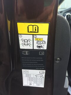

Hab jetzt den dritten Satz Sensoren per "Knöpfchendrücken" angelernt.
Es gibt 2 Varianten.
1. Räder tauschen und den BC auf SET TP stellen dann das Knöpfchen so lange gedrückt halten bis es aufhört zu blinken.
2. Räder tauschen und fahren bis die RDKS und Störungsleuchte angeht dann den BC auf SET TP stellen und das Knöpfchen so lange gedrückt halten bis es aufhört zu blinken und die Warnlampen erlöschen.
Wenn der Luftdruck abgeändert wird sollten die Sensoren auch durchs "Knöpfchendrücken" angepasst werden.
Das geht aber nur mit den selbstanlernenden Sensoren.
Es soll wohl auch Sensoren geben, die tatsächlich über die Diagnoseeinheit angelernt werden müssen.
Allerdings ist es wohl in 99% der Fälle mit SetTP getan.
Welches System habe ich den drin?
Im BC wird gerade ein kryptischer Code angezeigt und man muß das irgendwie einstellen. Werde aber aus dem Handbuch nicht schlau.
Muß ich da dringend was machen :huh:

hallo mauki
kannst Du bitte mal den "kryptischen Code" fotografieren und als Bild hier einstellen?
LG Sabbelkopp
