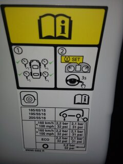

Nachdem ich zu meinem Dacia Dokker Stepway 2016 auch die unterschiedlichsten Aussagen erhalten habe, kann ich jetzt mit Sicherheit folgendes sagen:
Es sind Funk-Reifendrucksensoren verbaut.
Man kann diese selbst über den Boardcomputer einlernen.
Aaalsooo... ich hab ein Indirektes/passives System d.h. kein sensor sondern berechnet anhand der Umdrehungen der Räder. An der Tür hab ich den Aufkleber:
