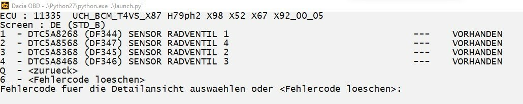

Wenn die Werkstatt da fälschlicherweise Ventile ohne Sensoren eingesetzt oder einen Sensor beschädigt hat solltest Du dort wieder hin und reklamieren.
Screenshot 2024-06-16 155353.jpgAber die Fehlermeldung die jetzt auf meinem Bild angezeigt wird könnte doch sein das sie Sensoren fehlen oder nicht?

Keiner verlangt eine komplette Diagnose, aber da wurde an den Rädern gearbeitet und jetzt hab ich ein Problem an den Rädern ist nun nicht sooo weit hergeholt!? Zumal ich mit deinem Schluss nicht übereinstimme: Pyren sagt "vorhanden".
Ausgehend von dem was ich bisher aufgeschnappt habe, wie du mit bereitgestellten Informationen umgehst, möchte ich dir nahelegen von Diagnose die Finger zu lassen und Reparaturen einer Fachwerkstatt zu überlassen.
