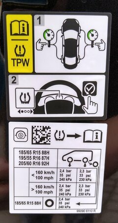

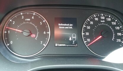

Hatte heute diese Anzeige zum ersten mal auf dem Display: "Reifendruck justieren u. init. " Konnte das Problem anhand der Bedienungsanleitung selber beheben.Tankstelle - Luftdruckkontrolle an jeden Rad (minimaler Verlust) - Luft aufpumpen wie vorgeben-eistellung am Display vorgenommen wie in Bedienungsanleitung beschrieben - Anzeige "Reifendruck justieren u. init. " wird nach kurzer Zeit nicht mehr Angezeigt.

Ist 1400rpm bei der Nähmaschine hoch?
Ich kenn nur Benzinmotoren bis runter zu 1,4 Liter und da sind knapp unter 1000rpm normal für Standgas.
btw, woran lag denn der Druckverlust?
Ich hab ja nen komplett neuen Satz Reifen aufziehen lassen und bis jetzt noch keine Meldung erhalten.
Sollte aber eigentlich nach 10 Km kommen, weil die sicher nicht exakt denselben Druck haben, wie die Winterreifen...
Wenn man genau hinguckt dreht der Motor nur 1398 r/pm....:D

Hi,
das mit den Reifendrucksensoren erschliesst sich mir nicht. Ich hatte gemerkt, dass der Wagen leicht nach links zog. Nun habe ich den Luftdruck korrigiert, sprich aufgefüllt an allen vieren (vorne links fehlte etwas mehr Luft), und jetzt erscheint plötzlich diese blöde Anzeige. Mit zu wenig Luft erschien allerdings überhaupt keine Anzeige. Ich hätte erwartet dass mit zu wenig Luft irgendwo/irgendwann der Alarm los geht. Allerdings sollte nach Auffüllen gar kein Warnlicht mehr angehen, oder ist meine Logik falsch?
Ich konnte das Ding zwar zurücksetzen, aber irgendwie ist das doch blöd. Bitte um Aufklärung,
Gruss KK
Wenn du das Kontrollsystem "anlernst" und in diesem Moment der Reifendruck -sagen wir mal- vorne links 0.5bar zu niedrig ist, dann geht das System davon aus, dass 0.5 bar weniger vorne links der Solldruck auf diesem Reifen ist und zeigt keinen Alarm. Jetzt bemerkst du den Fehler, füllst auf korrekten Betriebsdruck und schon denkt sich das System "Moooooment, dat do stimmt awa net, mei Knecht!" und reklamiert diesen vermeintlich falschen Reifendruck vorne links. Kurz gesagt: Es hat Druck gefehlt, niemand hats bemerkt und mit diesem Fehler das System gefüttert.
Würd ich jetzt mal so als Ferndiagnose sagen.
