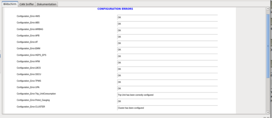

Die falsche Fahrgestellnummer hat keine Auswirkungen auf die Funktion der Instrumententafel, der Tacho wird nur nicht bei der Diagnose durch Renault automatisch von der Diagnosesoftware erkannt.
Die Fehlermeldung im Display ist ein Konfigurations-Error. Da genügt ein falsch ausgewähltes Reifendruckkontrollsystem.
