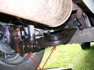

Hinten Wagenheber ansetzen am vorgesehen Punkt ansetzen und den Duster anheben.
Nun an der Radaufhängung einen Bock unterstellen.
Nun den Wagenheber an der selben Seite vorne am vorgesehenen Hebepunkt am Schweller anbringen und beide Reifen sind tauschbar.
Wo liegt das Problem?
