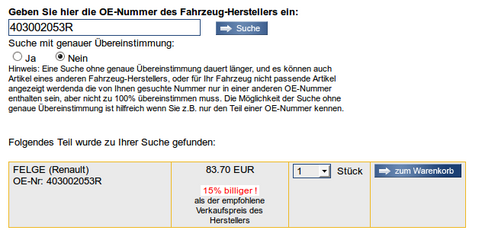

Bei einem Online Teileanbieter wird die 16" Stahlfelge angezeigt, ob das heißt das sie lieferbar ist, kann ich nicht sagen.
Im ET-Katalog steht beim B52 unter dieser OEM-Nummer 6 J16.
