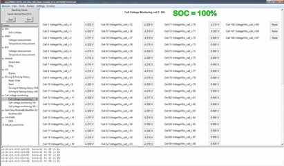

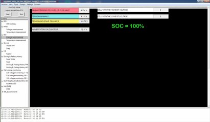

4,27 V das ist schon heftig und ungesund für die Zelle ! (ist vielleicht aber nur ein Ammenmärchen ! )
Und der Zelldrift von 0,07 V auch !
Bei mir war er kleiner als 0,01 V (Spring hatte aber nur wenige 100 Km auf dem Buckel)
Ich beobachte das weiter, vielleicht habe ich mich um eine Kommastelle vertan.

Bei unserem Spring hatten die Zellen beim letzten Mal Nachschauen zwischen 4.20 und 4.27 Volt, als der Ladevorgang vom Auto beendet wurde. Es sind ja nicht immer alle Zellen gleich.
Sorry, korrekt muss es 4,220 und 4,227 Volt heißen.

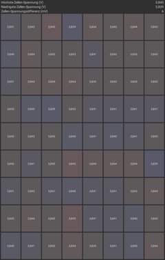

Nachher nach dem Laden mache ich einen weiteren Screenshot, so sieht das bei einem SOC von 62% aus:

OK 4.222 und 4.227 sind ja in Ordnung, wenn auch nicht perfekt bei einem fast neuen Auto nach einem Balancing.
Das Balancing erhöht natürlich die Reichweite, da die schwächste Zelle eben die maximale Reichweite vorgibt.

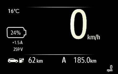

Tja, was sagen, im Gebirge klettert er relativ gut (ich staune immer wieder wegen den nur 45 PS), bei einem Verbrauch von 33-34 KWh (also das Maximum) bei steilen Anstiegen mit Bleifuss auf dem Gaspedal ( 800 Höhenunterschied auf 15 km)
"Oben" angekommen, waren nach 65 km nur noch 57 % Akku übrig und 105 km Reichweite angesagt.
Nicht gerade toll, aber...
Beim Abstieg über die nächsten 20 Kilometer stieg der Prozentsatz auf 60 % und die Reichweite auf 125 Km !
Bei einem zweiten, weniger steilen Anstieg ging auch dort die Reichweite stark zurück, aber im darauffolgenden langen, sanften Abstieg änderte sich der Prozentsatz der Batterie 20 km lang nicht und die Reichweite stieg um 15 Kilometer.
Es sieht fast so aus, als ob mit der Rekuperation der Mehrverbrauch bei Steigungen beim Herabfahren wieder wett gemacht wird.
Kurz gesagt, nach 185 km Fahrt sind es 62 km Restreichweite und 24% in der Batterie.

Du hast also ziemlich genau 10kwh für 100km verbraucht. Das ist gut!
Mit dem Suda habe ich schwer zu tun 180Km bis 0% zu schaffen.

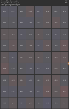

Heute hat das Auto bis hierhin geladen:
Das hält es (momentan) auch aus, beschleunigt jedoch eben die Degradation der Traktionsbatterie. Was das mit einem BEV in wenigen Jahren anrichten kann, hier zusätzlich bei erhöhter Temperatur, kannst du dir hier gerne mal ansehen. YouTube Video
