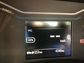

Reale Reichweite des Spring
Nicht schlecht - wie hast du das bloss hingekriegt?! :o

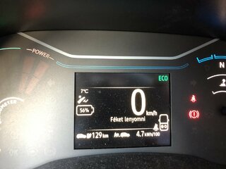

Der Trick ist das ich einen kleinen Bug in der Rechnungslogik des Spring mit irreal optimalen Bedingungen kombiniert habe.
Wenn man nach dem Laden (und Nullen) zügig losfährt dann rechnet der Board Computer eher höher als gerechtfertigt. Ich hatte öfters gesehen das dann selbst beim/nach dem Rekuperieren der Durchschnittsverbrauch hoch ging obwohl ich ja noch ein wenig gerollt bin und sogar die Batterie geladen habe.
Es geht aber auch umgekehrt: wenn ich in der 30 Zone mit vielen Rechts vor Link in unserer Umgebung meine Tochter 1,5 Km zur KiTa oder dem Sport bringe dann rechnet er nach dem AC Laden anfangs eher optimistisch. Ich bin aber auch sehr vorausschauend gefahren und habe die 30 auch eingehalten, eher unterschritten da eh gleich die nächste Kreuzung kam und auch sonst Hindernisse auf der Straße sind damit ja nicht einmal 30 Fahren kann.
Dazu kommt noch das komischerweise der Durchschnittsverbrauch durch das stehen auch noch leicht sinkt. Komme ich also an einer roten Ampel an kommt es oft vor das ich noch 0,1 kWh/100Km mehr angezeigt bekomme nach dem Anhalten als kurze Zeit später vor dem Anfahren.
Wenn ich also meine Tochter hinfahre, den Wagen kurz abstelle, und dann vor dem losfahren drauf schaue habe ich nochmal 0,1-0,2 im Schnitt weniger auf der Uhr als vor dem Parken.
Die realen Werte sind bei mir aktuell etwa 10 kWh/100Km im Stadtverkehr und 11-12 kWh/100Km kombiniert (zzgl. Ladeverlust von 12-18% je nachdem ob Schuko, AC oder DC), wobei ich viel Stadt und darunter auch einiges an 30-er Zonen habe. Das stellt sich auch nach einigen Km ein, aber unmittelbar nach dem Laden sind noch solche Sprünge möglich.

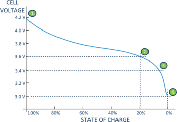

der angezeigte SOC ist dabei nicht so relevant. Sondern viel eher die Zellspannung.
Zellspannung und SOC sind das Gleiche, denn jedem Spannungswert ist ein fester SOC zugeordnet ... mit der Besonderheit, dass dem Fahrer ein anderer SOC zur Anzeige gebracht als intern im BMS verrechnet wird.
Sprich: man kann ruhig bis 100% angezeigt aufladen, das sind keine 100%. Und man kann auch ruhig bis 0% runterfahren, das sind keine 0%. Und das mit den nur bis 80% aufladen wird sich wahrscheinlich bis in alle Ewigkeit nicht mehr aus der Welt schaffen lassen. Ich glaube, die korrekte Bezeichnung ist Ammenmärchen.
4.22v beim Spring bei 100% sind sehr wohl 100% und die Spannung läuft nicht linear zum SOC.
Die 80% sind da gar nicht so sehr aus der Luft gegriffen. Jede Reduktion der Ladeschlussspannung um 0.1V verdreifacht die mögliche Vollzyklenzahl.

Die Skizze, die ich gepostet habe, ist nur ein Beispiel. Wie viel Prozent bei welcher Voltzahl angezeigt werden, ist Sache der Software, die aktuell aufgespielt ist. Die Beziehung ist aber festgelegt, die ändert sich erst beim nächsten Software-Update. Und 100% sind eben nicht die maximal mögliche Voltzahl, sondern irgendetwas darunter, um die Batterie zu schonen.
