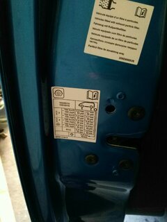

34915
Ich habe nur diesen Aufkleber...
Habe aber auch die Berganfahrhilfe und den zweiten Innenspiegel...
Mist, habe auch die Berganfahrhilfe, den zweiten Innenspiegel und leider das aktive RDKS.
Sicher das es Lodgy's mit passiven gibt? Oder bezieht sich das mit der Berganfahrhilfe nur auf den Dokker?
Gruß isten
