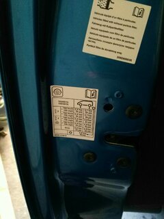

Das Handbuch ist für alle Wagen und nicht individuell. Ignorieren.
Der Aufkleber in der Tür ist individuell für Dein Auto.

34900
Ich habe nur diesen Aufkleber...
Habe aber auch die Berganfahrhilfe und den zweiten Innenspiegel...
Um ganz sicher zugehen bin ich zum örtlich Euromasters gefahren und der bestätigte meine Befürchtung. Es handelt sich um ein aktives System somit muss ich die Sensoren kaufen.. Überlege daher einfach zum Herbst hin Ganzjahresreifen zu nutzen... Dann müssen halt die Alus im Winter öfter gereinigt werden...

34914
Du hast einen Dokker und einen Zusatzspiegel vom Werk aus? Da hat der Werker wohl in falsche Regal gegriffen.
