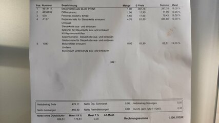

So,
Auto wurde abgeholt.
Spanner war tatsächlich defekt, laut Werkstatt Material-Fehler seitens Dacia.
Steuerkette war um etwa ein halben Zahn gelängt.
Rechnung habe ich hier mal für Interessenten hochgeladen.
Für nicht-mitglieder die keine Fotos sehen können im Forum: 1106 Euro hab ich bezahlt.
Ich finds OK für eine freie Werkstatt.
Motor musste ausgebaut werden (Da gibt's teilweise andere Meinungen im Internet)
Knapp 387€ für 4,7 Stunden arbeit sind ein üblicher Satz für die Werkstatt, Tendenz sogar ziemlich günstig.
Wo man meckern könnte wäre am Öl und am Steuerkettensatz der knapp 390 Euro kosten soll.
Sowas sollte nicht passieren, ist aber halt passiert ;)
Werkstatt meinte dacias hat er öfters hier mit steuerkettenproblemchen.
Achso, das Rasseln ist natürlich weg und alles klingt gesund hehe
Preise sind bezogen auf Raum Stuttgart falls sich einer wundert
Grüße

Danke für das zeigen der Kosten. Das ist zwar teuer aber noch nicht unbezahlbar und wenn der Wagen noch gut da steht würde ich da auch in die Reparatur investieren. Soweit ich weiß hatten wir hier aber auch schon Fälle bei diesem Motor die auch bei 150000km und mehr diesen Steuerkettenschaden noch nicht hatten.
