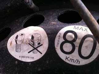

Bei der Reperatur hat der Mechaniker des Vertragshändler festgestellt das die falschen Schrauben benutzt wurden beim Kauf des Fahrzeuges bei einem anderen freien Händler erhielt ich keine gesonderten Schrauben zu den Stahlfelgen jedoch sagte der Mechaniker das ein Reifendienst das wissen müsse und vorallem steht es in der Bedienungsanleitung und auf dem Reserverad ist ein Aufkleber mit dem Hinweis was mir der Vertragshändler gezeigt hat.

das thema radschrauben hatten wir ja schon zu genüge.
es gibt die mit drehbarem kegelbund für alufelgen.
die haben aber offenbar nicht alle original verbaut (warum bleibt wohl für immer ein rätsel)
passen tun auch die einteiligen radschrauben bei den alus,
ist aber nicht sinnvoll.
ganz schlecht ist es, wenn die radschrauben mit drehbarem kegelbund bei den stahlfelgen montiert werden.
bei korrekter montage kann man aber mit keiner radschraube das innengewinde derart vergeigen.
Kannst du mir das mal bitte näher erklären?
Wollte die mit dem Drehbaren Kegelbund bei gepulverten Stahlfelgen benutzen um die Pulverschicht nicht zu zerstören.
Gut, für die Werksalus hab ich ja die normalen Radschrauben, die mit dem drehbaren Bund wären nur für die Stahlfelgen.
Das beantwortet leider nicht warum man für die stahlfelgen die mit dem losen Bund nicht nehmen darf. Zumal die dann nur für die stahlfelgen genommen würden.
Der Reibwert zum sichern der Schraube ändert sich auf Grund der Scheibe dazwischen, da nicht mehr der Reibwert nur an der Felge da ist. Da sind ja jetzt 2 Flächen die sich das teilen. Und ob dann das Drehmoment dazu passend ist um den entsprechenden Reibwert sicherzustellen, das möchte ich nicht mal eben so entscheiden:mellow:.
