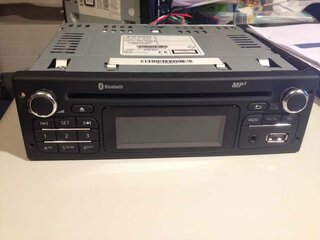

Noch n paar Bilder Dacia Radio CD mit Bluetooth

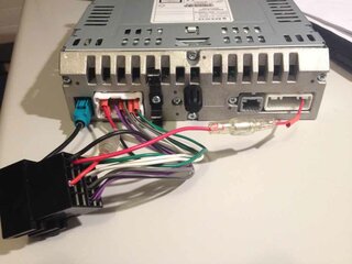

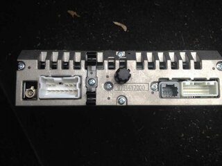

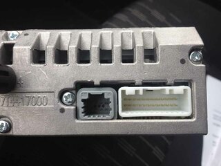

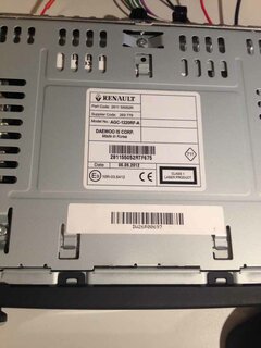

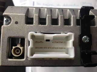

Hier Bilder des Radio CD Player "Classic" hergestellt von Daewoo und seine Anschlüsse. Auf einem Bild sind die direkt angelöteten Kabel zum alten DIN Adapter zu sehen. Ein passender Kabelsatz kostet um € 120.- :angry:
Vieleicht sind die Bilder ja nochmal nützlich. Bisher ist die Doku hierzu minimal.

Wer Braucht denn schon so teure original Kabelsätze , wenn wir doch den >Parrot Adapter< kennen .. höhöh
Und als Stecker für die Lenkradbedienung , kannst du jeden x-beliebigen Schalter Stecker aus den Neueren Renaults/Dacias nehmen , die so aussehen... Du musst lediglich die Nasen an den seiten mit einem Cutter wegschneiden , dann passen sie überall...
Hier hatte ich kurz Kontakt mit dem Verkäufer. Er meinte das passt nicht wenn das Auto Alt und Radio CD Neu ist. Rein von den Steckern dachte ich auch das passt, jedenfalls die beiden Links hätten das Problem lösen können.
Stecker technisch passt das, sowohl ins Radio(Renault Stecker) als auch ins Auto (ISO). Und es ist wesentlich weniger Aufwand Pins um zu stecken in passenden Steckern als die Pins im Radio ohne Stecker abzugreifen ;) Darüber hinaus hast du hoch einen VOLL belegten Stecker , und brauchst dir nie wieder sorgen über die Beschaffung von Pins machen ;)
ach ja , die nicht belegten / benötigten Pins aus dem weissen Stecker passen auch in den von der LFB ;) Nur so am rande :D
