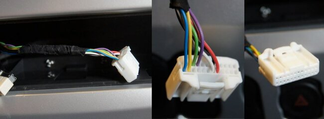

Verwirrend ist ein zweiter Stecker im Radio-Schacht, von dem jeder zunächst dachte, das sei für die Lautsprecher. NEIN ! Wozu sind die aber dann da ?
Frage 2: Wer weiß, wozu dieser Stecker gut ist ? Bild hier unten:

Wenn ich mich recht erinnere, waren es sogar 4 Stecker:
- 2 längliche weiße: 1x alle 4 LS; 1x Strom + Freisprechmicro
- 1 quadratischer: Lenkradfernbedienung
- 1 neumodischer Fakra-Antennenstecker

Danke ! Hatte 3 Stecker - alle unüblich. Antennenstecker, LSmitStrom, und den merkwürdigen mit den 7 Drähten.
Habe Ant + LS bereits umgebaut, dh. neue Normstecker ordentlich angelötet - mein Sony hat guten Klang und spielt so, wie ich es wollte. LS hinten fehlen aber noch - könnte ich nachrüsten - Gummischläuche in den Türen wegen Zentralsperre vorhanden - nur die LS-Kabel hinten fehlen halt. Wie geht es am Besten? Hat das schon jemand gemacht ?

Nein, ich hatte nur 3 Stecker im Radioschacht (Radio-Vorbereitung wurde aber mitbestellt).
Antenne: abgeschnitten, Standardstecker montiert.
Quadratisch: 4 Lautsprecher-Kabel, schwarz Masse, rot Dauerplus.
Länglicher: 7 unbekannte Kabel (Foto siehe oben) -- so belassen.
Quadratischen abgeschnitten und 2 Standardstecker aufgelötet (= besser als Klemmen). Aufpassen wegen Kurzschlussgefahr bei Dauerplus ! Habe bei der Gelegenheit bemerkt, dass die Sicherung im Daccia-Sicherungskasten für "Radio" nicht das Gewünschte bewirkt, der Dauerplus hängt bei mir an der Innenbeleuchtung. Auch die Lautsprecherkabel wechseln die Farben, daher war Nachmessen bei der Kabelidentifizierung angesagt.
