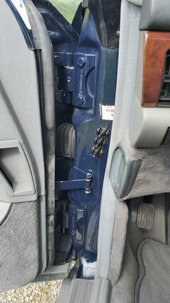

Mein 87er Benz hat 3 Türkontakte die an unterschiedliche Relais das Massesignal abgeben um z.B. bei Türe zu und Zündschlüssel auf Zündung den Gurtbringer aktiviert, heute reicht ein Kontakt in der Türe oder im Schloß und das zentrale Steuergerät (oder Komfortsteuerung)
