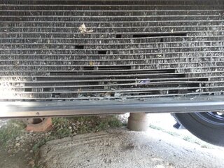

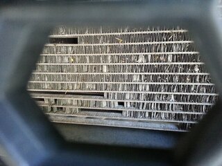

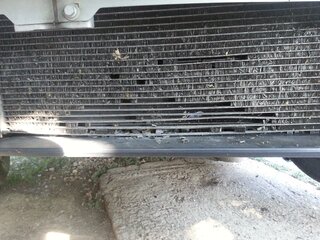

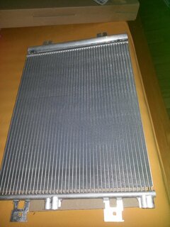

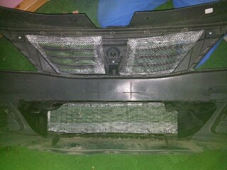

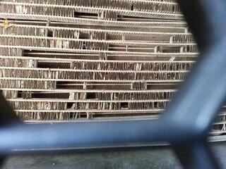

defekter Klimakondensator....
Ich hatte bei meine Dacia den Klima Kondensator defekt. (siehe Bilder) nach Austausch des Kondensators ging die Klimaanlage wieder, durch kleine und größer Steine wurde es beschädiget. jetzt habe ich ein Netz eingebaut..... wird hoffentlich jetzt länger halten als 4 Jahre :) der schaden entstand so gegen 24.07.2015

Ich kann das auch nur empfehlen - es schadet definitiv nichts und kostet nur ne Kleinigkeit (Rolle Kellerfenstergitter kost 6 Euro im Obi, dazu ein paar Kabelbinder).
Die Kühlergrills sind heutzutage oft so grob, dass keinerlei Schutz vor den kleinen Steinchen vorhanden ist.

Ich hatte das damals bei unserem MCV 1 festgestellt. Ursache war ein defekter Klimakondensator, wie in Beitrag #8 beschrieben. Grund für diese zerstörten Lamellen ist übrigens Streusalz, und keine Steinchen. Das ist billigste Alu-Legierung. Das Problem hat man aber auch bei Kondensatoren der gehobeneren Fahrzeugmarken.
