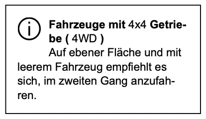

2. gang anfahren geht schon ist halt ungewöhnlich, kann ja ned sein dass man von den Kunden erwartet immer im 2. anzufahren
Man geht ja instinktiv in die 1.
Ja....da gebe ich meinem Gegenüber wohl recht.
Aber der 1. Gang soll halt bei den Allradmodellen halt kurz übersetzt sein. Und das dies bei Standard anfahren auf Aspahlt nen kleinen Ruck gibt, ist halt leider so ein bisschen Eigenart beim Duster. Deswegen stand auch eine Zeit lang in den BAs drin, dass man die 4x4 Modelle bitte im 2.Gang anfährt, da dieser für außerhalb vom Gelände zu kurz übersetzt ist. ;-)
Ich könnte jetzt mal einen anderen Tipp geben (soll man an sich nicht machen...aber zum einmaligen testen, ob es das selbe Geräusch ist...wird den Wagen nicht umbringen): Drehschalter für Allrad auf LOCK...mal langsam anfahren ohne Gas geben...und dann Kupplung ohne Gas geben mal zügiger kommen lassen.
Sollte hier ein "Klopfähnliches" Geräusch auftreten...Herzlichen Glückwunsch....funktionierende Allradkupplung. ;-)
Das liegt auch so nen bisschen an dem einfachen Allradstrangkonzept. :exclaim:
Aber zu 100% mit Sicherheit sagen, dass es davon herrührt, kann ich auch nicht sagen. :blink:
Im zweitem Gang anzufahren ist reine Gewöhnungssache aber dafür deutlich komfortabler beim 4x4. Zumindest bei normalen Straßenverhältnissen.
