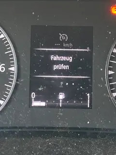

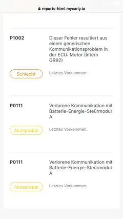

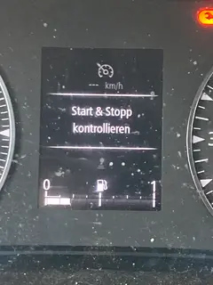

Hallo mal wieder bräuchte ich euer Schwarmwissen ich habe ein Problem mit meinem Duster 2 von 2021 im Fahrzeug wird angezeigt Fahrzeug Prüfen und Start Stop Kontrolieren ich hab mal mit Carly den OBD speicher abgefragt und den Bericht hab ich euch angefügt verstehe nicht was mein Dickerchen (Duster) für ein Problem hat ich hab mich auch schon an Fabucar gewendet die leute dort meinen das der fehler Code eher was mit ansaugluft Temperatur sensor zu tun hat ich bin verwirrt vielleicht könnt ihr mir ja weiterhelfen und auch nen bezahlbares OBD testgerät empfehlen und bevor ich es vergesse im November 2024 hab ich die batterie nach dem diese Defekt war getauscht.

Als 1. wäre es wohl ratsam dieses Carly Ding in den Müll zu werfen. Bei solchen Spielsachen kommt doch nichts brauchbares raus. Wenn du die Möglichkeit hast und es nicht zu viel Aufwand ist würde ich Empfehlen das du deinen Duster mal bei einer richtigen Renault/Dacia Werkstatt auslesen lässt, dann kommst du vielleicht schon ein ganzes Stück weiter.

Langsam bin ich von allen Seiten genervt alle meckern nur über Carly der mich seit 2017 immer begleitet und schon einige Mal geholfen hat für mich ist der Tester gut und wurde mir von einem Mechaniker Kollegen damals empfohlen das Teil hat mach insgesamt meiner Familie schon oft aus der klemme geholfen irgendwie will mir keiner helfen ihr habt doch den Fehlercode selbst wenn der Text falsch wäre was ich noch nicht hatte

Hast du mal den Fehlerspeicher gelöscht? Kommen die 3 Fehler dann wieder?
Ja kommen immer wieder
Das komische zumindest an den Anzeigen im Auto sie gehen auch wieder komplett weg beim fahren und tauchen wie bei nen Wackelkontakt wieder auf
