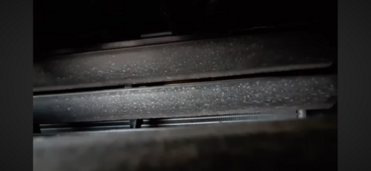

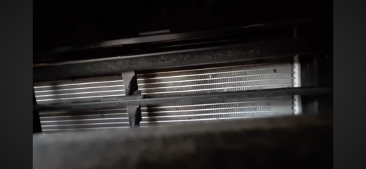

Eines ist mir aufgefallen: Wenn ich das Auto bei Minustemperaturen starte, hat es neben dem Kühler bereits einen Kühlergrill, der sich für kurze Zeit schließt, nach ein paar Sekunden öffnet er sich wieder! Ich denke, dass die Software hier eingreifen könnte, sodass dieses Gitter länger geschlossen bleibt, um den Motor schneller warm zu machen! :think::think:Screenshot_20231201-233221.pngScreenshot_20231201-233212.png

Eines ist mir aufgefallen: Wenn ich das Auto bei Minustemperaturen starte, hat es neben dem Kühler bereits einen Kühlergrill, der sich für kurze Zeit schließt, nach ein paar Sekunden öffnet er sich wieder! Ich denke, dass die Software hier eingreifen könnte, sodass dieses Gitter länger geschlossen bleibt, um den Motor schneller warm zu machen! :think::think:Anhang anzeigen 141411Anhang anzeigen 141412
Wo soll die eingebaut sein? Hab keine gefunden / gesehen Vielleicht nur beim Sandero 3 Ausführung "Stepway" oder erst nach BJ 2022 auch im Sandero 3 generell? Oder nur bei deinem Logan 3 eingebaut?
Danke für den Rat Odins_Forest_Highway, ich werde nächste Woche versuchen, was du mir gesagt hast! Zu den Lamellen vor dem Kühler melde ich mich mit einem Video! Mir ist aufgefallen, dass sie sich bei einer Temperatur unter -8 °C schließen und öffnen, wenn ich das Auto starte. Bei dem Modell handelt es sich um den Logan 3 ab Dezember 2021, der mit Essential 1.0 TCE 90HP ausgestattet ist.
