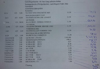

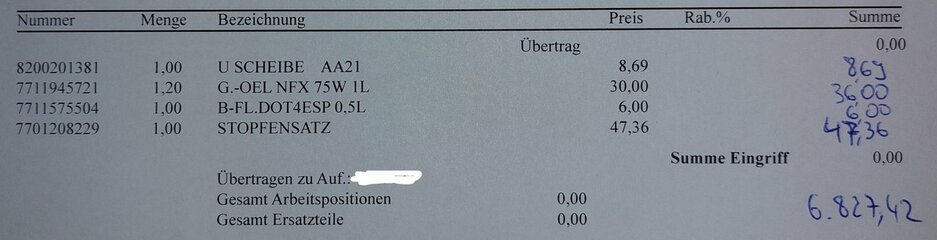

...woher kommt die 6850,-€ Angabe? Glaskugel gelesen oder hast Du was Belegbares? Hört sich für mich für ein stinknormales Schaltgetriebe mit Einbau seeehr teuer an...
Diese Angaben stammen von mir aus der Nullrechnung. 6.827,42 Euro kostete der Getriebetausch auf Garantie bei meinem Dacia Sandero TCe 90 in Berlin. Ich hänge die Rechnung einfach mal an, damit die genaue Zusammensetzung des Endpreises klarer wird.

Frage mich bei wem Renault seine Haftpflichtversicherung hat....
Da solche Preise eigentlich kein Privat- oder Firmenkunde mehr zahlt müssen die das ja irgendwo einreichen.
