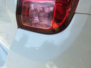

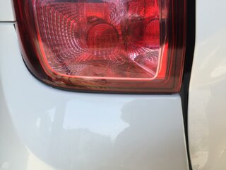

Habe gesehen, dass die Stoßstange weiter heraussteht als der Rest der Karosserie um die Lampen. Das ganze steht unter Spannung. Bei einem anderen duster ist das auch so. Das ganze geht soweit, dass an der Stoßstange, wo diese Kontakt zu den Lampen hat, der Lack abplatzt bzw die Grundierung durch scheuern zum Vorschein kommt.

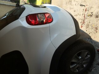

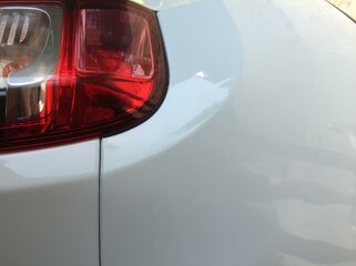

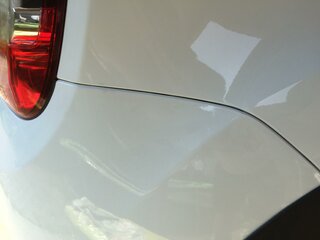

Ich bin das Problem angegangen und habe eine ganz gute Lösung gefunden. Jedoch muss man das individuelle betrachten. Die Anpassungen die ich bei mir gemacht habe können an einem anderen duster ganz anders ausfallen. Jetzt schauen die Spaltmasse der heckstossstange endlich gut aus und auf beiden Seiten gleich. Funktioniert hat das nur durch anpassen der Löcher zur Befestigung der Stoßstange, Anpassungen der Lampenhalterung und Verformung der Stoßstange durch gezielte Erwärmung. Letztlich kam ein Dichtgummi der Marke mit Stern dazwischen geklebt, was für meinen Geschmack sehr sauber aussieht. Schaut mal bei euch nach der heckstosstange, den spaltmassen und der Stelle wo die Lampen die Stange berühren. Ich bin mir sicher, 90 % haben das hier auch.
Aber seht selbst
Spaltmass zur Karosserie
Dichtgummi aus dem Hause Stern
Und noch eins
Gerade bei weiss viel das vorher sehr auf, da wo es gescheuert hatte eine schwarze Stelle durch kam. Außerdem hat es da immer gequietscht
