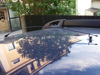

1,45 € kostet mich die Kurzantenne bei Action und der Empfang ist top, was will man mehr. Und sogar in der Waschstraße bleibt die drauf.
Mir ging das jetzt mit unserer Kurzantennen gehörig auf den Zeiger.
Fahren Montag in Urlaub, habe zu diesem Testzweck die lange wieder aufgeschraubt.

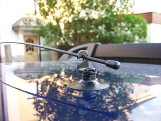

Aus meinen Aquaristik Utensilien einen schwarzen Saugnapf ausgesucht. Da ich im Werzeugkeller selten was wegwerfe, fand sich ein kleiner Eisenwinkel der in jedem Schenkel ein 5mm Ø Loch besaß
Das eine mittels Heißkleber mit dem Saugnapf verbunden, und das andere Loch bekam eine schräge Nut mit der Metallsäge verpasst.
Langantenne wieder drauf, Stelle für den Halter gesäubert, abgefeuchtet und Saugnapf auf das Dach. Antenne an der Spitze eingehängt. passt ...!
Sollte die Variante halten, bleibt sie drauf und das Radio und Garagenproblem gehört wieder der Vergangenheit an.

Murphy ich kenne hier die Pappenheimer schon etwas, und weiß wie der eine oder andere das meint, du gehörst total dazu, was auch Spass macht.
Ich war als Greni auf den SPZ Marder, daher auch mein Gedanke.
Ich habe sogar noch den original BW Gummi der auf die Antenne zum abspannen darauf gezogen wird, den ich früher für mein LKW nutzte, finde ihn aber gerade nicht. Duster Pffft Antenne, da ist nur ca 50gr Zuglast auf den Saugfuß, müßte also funzen.
