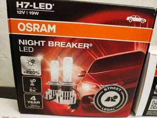

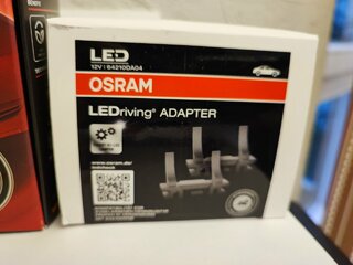

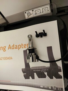

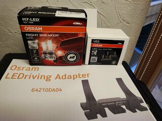

Bei meinem Jogger ist werkseitig (ebenso wie bei Sandero III und Duster 2022/2023) ein sehr gutes LED-Abblendlicht verbaut (dagegen war das Xenon-Licht meines VW-Touareg eine müde Funzel). Das Fernlicht ist bei diesen Scheinwerfern weiterhin eine Standard H7-Halogenbirne. Von Philips und Osram gibt es passende Umrüstsätze von H7-Halogen auf H7-LED (mit entsprechenden Halterungsadaptern). Für diese H7-LED Umrüstsätze gibt es für den Jogger, Sandero III und Duster 2022/2023 (noch) kein EG-Gutachten. Es passt aber alles und funktioniert perfekt. Laut Osram ist mit einer EG-Betriebserlaubnis (EG-Gutachten) für diese Fahrzeuge im Laufe 2023 zu rechnen. Ich habe jetzt (auch wenn das Gutachten noch nicht vorliegt) das Fernlicht meines Joggers mit den passenden Adaptern auf Osram H7-LED Night Breaker umgerüstet. Harmoniert in Farbe, Funktion und Leistung perfekt mit dem serienmäßigen LED-Abblendlicht. Dunkle Landstraßen im strömenden Regen haben mit diesem Flutlicht ihre Schrecken verloren. Aber Achtung: Die Montage von Haltering und Befestigungsadapter der H7-LED Leuchte ist, speziell auf der rechten (engeren) Seite etwas fummelig. Empfehlenswert ist es den umliegenden Bereich im Scheinwerfer und außerhalb, darunter (im Motorraum) mit einem Lappen abzudecken, damit Haltering und Adapter nicht im Scheinwerfer oder Motorraum verschwinden können. Anbei ein Video auf Youtube zur Umrüstung: YouTube Video
Ich habe den Sandero Stepway 3 erst seit kurzem und musste, wie auch andere hier feststellen, das das Fernlicht ziemlich mau ist, weil das LED Abblendlicht schon SUPER ist!!!
Die Umrüstung auf H7 LED ist da wohl ein Fortschritt...
