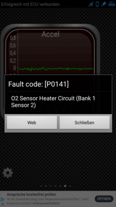

Hier die Auswertung aus einem Diagnoseprogramm
Lambdasonde Heizungs-Schaltkreis Fehlfunktion (Bank 1 Sensor 2)

evtl. mal die Steckerverbindung prüfen. Das wäre zumindest eine einfache Fehlerquelle.
Ist Sensor 2 die Monitorsonde hinter dem Kat? Ich werde das mal prüfen und berichten.
Also ich habe mich mal seitlich unters Auto gelegt und mir die Kabelführung angesehen, keine Beschädigungen am Kabel zu sehen. Ich habe das Kabel mal ausgehängt und es rieselte einiges an Sand von der Steckverbindung. Wir waren ja vor einigen Wochen in Dänemark am Stand (Nordseeinsel Fanö). Sieht so aus als ob der Steckverbinder Sand und Salzwasser abbekommen hätte, da hat wohl die Unterbodenwäsche in der Waschanlage nicht viel gebracht. Ich bekomme den Stecker so seitlich liegend und einhändig nicht auseinander um mir mal die Steckkontakte anzusehen/zu reinigen. Ich habe Kontakt WL-Spülung (nur Alkohol ohne Ölanteile) in den Stecker gesprüht, mal morgen ausprobieren ob es was gebracht hat. Sonst muss ich den nochmal mit dem Wagenheber vorne links anheben um besser drunter zu kommen.
