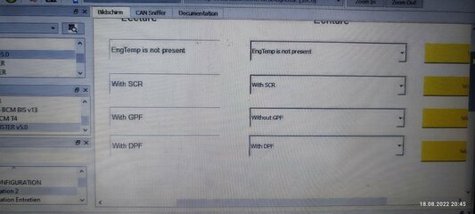

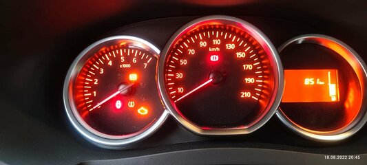

Ich habe heute die Kühlwasseranzeige aktiviert und die Uhrzeit im Tacho...bei der Routinefahrt um dies zu checken hat der Lodgy plötzlich die orangefarbene Warnleuchte angezeigt und die Reifenkontrolle hat angefangen rumzuspinnen (lässt sich auch nicht re-initiallisieren)
Was kann das sein? Kann es sein dass das SCR und DPF ausgeschaltet gewesen war während der Fahrt? Denn nach dem abstellen des Motors lief minutenlang der Motorlüfter.299794426_470376308251539_8344791976809992409_n.jpg
Muss ich zu Dacia? Der Wagen fährt sich ganz normal und zeigt nur diese Warnleuchten an.300165313_470376351584868_6173043268080377715_n.jpg
Du könntest den logs Ordner aus ddt4all zip komprimiert an deine Antwort hängen.

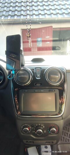

Ich Idiot hatte das GPS Kabel nicht angeschlossen...Zack wieder drin und schon lief alles wieder...Das kommt davon wenn man ein USB Kabel da hoch legt damit das Handy in der Konsole geladen wird. 299868334_470910241531479_8833158924714761907_n (1).jpg

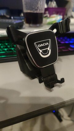

Verräts du mir, was das für ein Handyhalter ist, und wie der befestigt ist. Der sieht nämlich genau so aus, wie ich mir das vorstelle.
als erstes das ist die KUDA Navikonsolle und der Handyhalter ist ein modifizierter Schwerkrafthandyhalter. Den habe ich aus Aliexpress mit Dacia Logo für 10€ mein ich geholt.
Ist normalerweiße für den Lüfter aber man kann den Halter so umbauen das er auch auf der Konsole Fest verschraubt wird. Ich finde das ist eine elegante Lösung und die Lüftungsdüsen bleiben frei und das Kabel ist dann auch kein Problem mehr.
Danke. Das Kuda Teil ist ja vom Preis her nicht ohne, aber eigentlich auch für mich die beste Lösung die ich bisher gesehen habe. Ich überdenke das mal. ^^

nachdem meine RDKS Sensoren getaauscht wurden und mit DDT4all von direkten zu indirektem System gewecxhselt wurde (20 km gefahren keine Fehlermeldung mehr) und die Kühlwasseranzeige wieder aktieviert wurde zeigt das Display Error an. Es wurde nichts weiter um oder überprogrammiert. Auch wurde die Kuhlwasserazeige wieder raus genommen aber er ez zeigt immer noch error an
Was kann das sein? Es ist ein dCI mit 116 PS (without GPF) und SCR und DPF Present. So ist es doch richtig oder?

Kann Mal bitte einer schauen unter was für einer Einstellung die Rdks im ddt4all hinterlegt sind? Da gibt es verschiedene Modi...

Das Problem scheint endlich gelöst zu sein. Mit "Direct TPMS (GCC)" keine Fehlermeldung mehr und der BC funktioniert wieder tadellos und man hat eine Grafik die wohl das RDKS symbolisieren soll.Screenshot_20220908_175405.jpg
