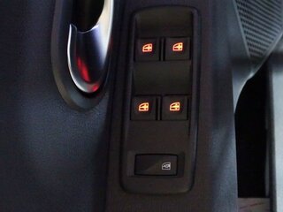

Gibt es auch Lodgy's ohne OT ab Werk? Aber mit den baugleichen tasten wie ich jetzt habe? Dan sollte es warscheinlich kein problem sein um externe OT-modulen ein zu bauen mit fernbedienung, oder?

Unfortunately I am lost in Google translation. Do I understand right that your Lodgy has no OT on driver's side? (The buttons looks the same no matter if you have OT function or not)

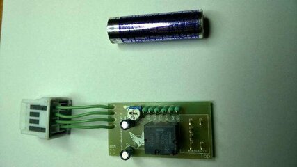

So sah mein Modul aus, sehr gut verarbeitet.
Einfach an Beifahrertür mit einem Schaubenzieher hoch knippen.
rausnehmen
dazwischenstecken
Fertig und klappt.

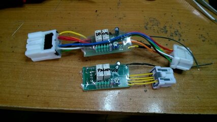

Ich habe meines von Dev-Car Rumänien, wie auch das erste Modul für die Fahrerseite. Im Gegensatz zu dem hier zuletzt gezeigten sind die von Dev-Car vollständig mit Schlauch verschlumpft und haben auf beiden Seiten Stecker an Kabeln:
Funktion ist wie beschrieben und bei One-Touch üblich. Es sind noch Anschlüsse für eine Fenster Fernöffnung per Funkschlüssel am Fahrermodul. Habe ich nicht genutzt.

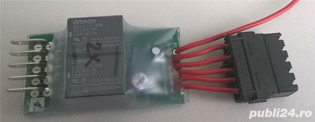

Meine Produkte:
Dacia ph1 und Facelift:
Dacia 2 mit Tasten auf der Konsole:
Dacia2 mit Tasten an der Türverkleidung:
Treiber und Passagier
Alle in transparenten Schrumpfschlauch abgedeckt, alle Plug-and-Play-alle unterstützen Remote-Schließung / Öffnung. Alle mit original japanischen OMRON Kfz-Relais, alle mit Originalsteckern, alle mit PCB in Fabrikqualität
