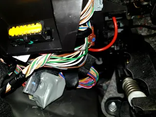

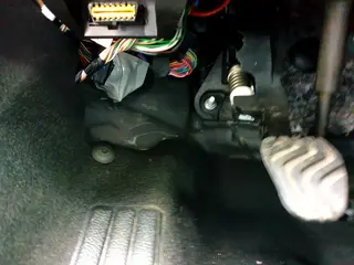

Nun auch bei meinem D3 das ganz besondere Klebeband und ein Klettband zum hochbinden.
Jetzt ditsche ich mit Schuhgröße 46 nicht mehr ständig gegen den Kabelsalat.

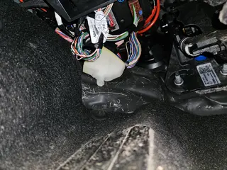

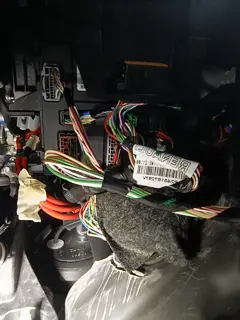

Heute habe ich ein Foto davon gemacht, wie mein Händler (in Lettland) auf den Rückruf reagiert hat – mit einer Art Schaumstoffaufkleber. Offenbar ist dieser Ansatz bei allen Händlern gleich, aber der Aufkleber selbst kann unterschiedlich sein.

Über eine derart Stümperhafte "Reparatur" des besagten Steckers kann man ja eigentlich nur Lachen, wenn es nicht so Ernst und Traurig wäre. Den Stecker in irgendwelches Klebeband zu Packen ist doch keine Dauerlösung. So bald der Stecker innerhalb des, nennen wir es, Klebepads etwas Spiel hat kann er sich genauso lösen und Fehler verursachen. Da müsste eigentlich ein neuer und besserer Stecker mit 2 Clipsen ran oder zumindest eine Lösung mit Kabelbindern o.ä. Niemand wird sich jedoch hinstellen den Stecker aus zu Pinnen und durch einen neuen zu ersetzen samt der Buchse, und Alternativ den Kabelbaum austauschen wird wohl auch aus Kostengründen ausfallen.

Wenn sich der Stecker nur löst, wenn er da so blöd rumbaumelt (wie es nicht gedacht ist und aufgefallen ist) und das durch das Hochbinden oder Hochkleben, also fixieren, verhindert wird, dann ist das doch vollkommen in Ordnung!
Es glaubt hier doch wohl niemand ernsthaft, dass sich das Klebeband innerhalb von 10, 15 oder 20 Jahren zersetzen wird...

Nein, Klebebänder in solchen Temperaturbereichen, wie im KFZ-Bereich notwendig, halten eher keine 20 Jahre.
Die Lebensdauer von hochwertigen und vergoldeten Steckkontakten liegt typischerweise bei 10 Jahren (kann aber natürlich darüber sein - je nach Beanspruchung). Aber bevor hier das Klebeband seine Klebewirkung verliert, ist die Wahrscheinlichkeit höher, dass es bei den Kontaktfedern der Steckkontakte wegen Verschmutzung/Vibration zu Kontaktproblemen kommt.
Ich hätte als Ingenieur allerdings bereits bei der Konstruktion selbstverriegelnde Stecker vorgesehen. Die gehen zwar nicht von selbst auf, verhindern allerdings auch nicht schlechte Kontaktierung, welche bei Vibration entstehen kann. Um auch dieses Risiko zu vermindern, müssten die Steckverbindungen zusätzlich in Gummi/Schaumstoff gewickelt und fixiert sein (nicht nur die Kabel), um Vibrationen zu dämpfen. Nicht ohne Grund wird die Elektronik im KFZ-Bereich mittels elastischen Vergussmassen eingegossen, um Vibrationsschäden zu verhindern.
@Dacia-Fan-MH ich bin mir nicht sicher, ob du hier die richtigen Vergleiche ziehst. Die Stecker an dieser Stelle sind wohl kaum mit Steckern zu vergleichen, die ständige Steckzyklen zu verkraften haben. Diese Stecker werden wohl einmal gesteckt und im Idealfall danach nie wieder. Da braucht es kaum extrem hochwertige Stecker mit vielen möglichen Steckzyklen wie es gute hartvergoldete, teure Markenstecker bieten. Auch schlechte Kontaktierung aufgrund von Verschmutzung wird hier kaum auftreten. An der Stelle hat man wohl eher Problem mit Vibrationen und möglicher Oxidierung.
Aber wie es @theDomK bereits beschrieb, ist die eigentliche, geplante Position des Steckers ja wohl eine andere und von daher sollte man jetzt nicht den "Fehler" machen, die derzeitige fehlerhafte Position des Steckers auch damit gleichzusetzen, dass er hier in dieser (fehlerhaften) Position auch betrieben werden soll(te).
