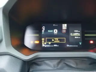

habe seit gestern Abend ganz viele gelbe Lampen im Display
Auto war erst letzte Woche zum Softwareupdate im AH
Warum haben die das eigentlich nicht gleich mitgemacht
ich bin wohl sicher nicht der Einzige. wollen mal hoffen das
Montag noch einer im AH ist. Ist einfach ärgerlich wenn es
doch schon bekannt ist.
Gehen diese vielen gelben Lampen nicht aus, wenige Sekunden nachdem der Motor angesprungen ist?
Ja leider nicht. Auch die Meldungen im Display bleiben stehen und das sind einige.
Also wenn es dann nur eine lose Steckverbindung ist....
hier mal nur eine von den vielen auch gut zu erkennen was alles inaktiv ist.

Ja geht gleich Montag hin.
Verdacht mit losen steckern bestätigt sich wohl.
Noch mal kurz um die Ecke gefahren und alle gelben Lampen aus ,
selbst der Serviceschlüssel war mit weg.
Da die Störung auf dem Nachhauseweg spontan aufgetreten ist,
kleiner Tipp an alle, denen das noch bevorsteht.
Einige Systeme funktionieren dann nicht mehr.
ABS. ASR. Spurhalteassi. Ladung des Akkus beim Bremsen.
etwas schwammige Bremse.
Auto fährt aber normal weiter.
