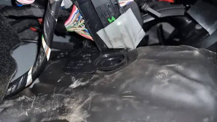

Ich habe den Duster gerade im Autohaus abgegeben, um die vorliegenden Rückrufe abarbeiten zu lassen.
Zum Rückruf mit dem Stecker im Fußraum wurde mir erklärt, dass die Angelegenheit mit dem Klebeband final erledigt sei. Das Klebeband sei als Ersatzteil für die Aktion extra bestellt worden. (Der Meister fand die Lösung auch merkwürdig, hat sich aber nicht näher dazu äußern wollen).

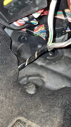

Stecker wurde mit Klebeband gesichert. Zusätzlich die freiliegenden Kabelbündel etwas aus der "Gefahrenzone" verlegt.
Laut Meister hatte sich der Stecker bereits etwas gelöst und dies soll Ursache für gelegentliche Fehlermeldungen (Feststellbremse prüfen / Bremsanlage prüfen) gewesen sein.
Auch der dreimal ohne ersichtlichen Grund verweigerte Motorstart, soll durch die mangelhafte Steckverbindung verursacht worden sein.
Zu dem weiteren vorliegenden Rückruf bekam ich keine Information
Dazu wurde mir jetzt ohne Anwesenheit des Chefs mitgeteilt, dass ABS-Steuerleitungen geprüft werden mussten. Bei einigen Fahrzeugen wurden diese so verlegt, dass sie aufscheuern können. Mein Duster war aber nicht betroffen.
Mit Klebeband ist es halt keine Lösung für die Ewigkeit - eher für die Garantiezeit.
Schöner Pfusch.
