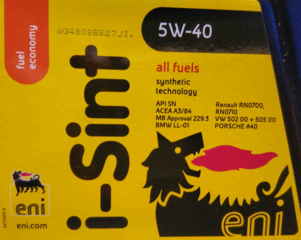

Es gibt vollsynthetische, teilsynthetische und Mineral -Öle.
Die meisten Öle heutzutage sind sicherlich Vollsynthetisch. Wie Du darauf kommst, dass gegerade die für Dacia nicht "freigegeben" sind entzieht sich meinem Verständnis.
Wir reden aber noch vom TCE?
Zuletzt war das noch kein Diesel.
Die beiden Öle (5W30 und 5W40) gemäß Spezifikation die Lajo gepostet hat sind von Dacia für den TCE zugelassen. Daher geht es bei diesem Motor nur um sie. Natürlich kannst Du in Deinen Motor alles einfüllen was Dich überzeugt. Tatsache ist aber das bei einem Problem Dacia die Kosten(anteil)übernahme ablehnen wird! Und im Grunde geht es nur darum, denn das kann schnell teuer werden. Ein vorzeitiger Ölwechsel ist nunmal für den Motor gut und auch bezahlbar. Der TCE ist halt ein Motor der vom Besitzer auch etwas Aufmerksamkeit wünscht. Einfach nur putzen und fahren reicht nicht für ein langes und sorgloses Autoleben.
Richtig, darum ging es aber gar nicht.
Die Frage war, wenn wie behauptet ein W40 Öl um so vieles besser ist als ein W30, warum dann kein W50 Öl zugelassen ist.

Es mag große vollsythetische Anteile geben. Aber unsere Öle sind eine Mischung aus vollsynthetischen und teilsynthetischen Öl (da preiswerter) und sind somit am Ende genau genau genommen teilsynthetisch. (

Weil Dacia eben kein 5W50 für den TCE zertifiziert hat! Und während der Garantie sollte man sich eben dran halten was der Hersteller vorgibt, wenn man mal eine Garantieleistung (Kostenübernahme) haben möchte.
