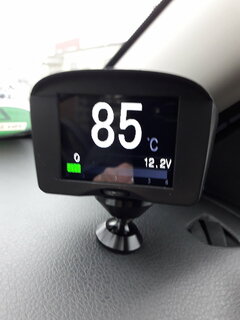

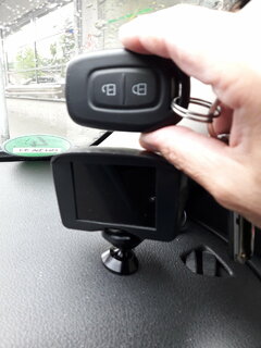

Du kannst auch das Autool kaufen und permanent an den OBD hängen,habe ich noch zusätzlich zum BC.

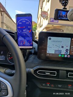

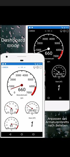

Ich mache das per Smartphone:
Vgate iCar Pro Wi-Fi OBD2 OBDII... https://www.amazon.de/dp/B06ZZRNYVD?ref=ppx_pop_mob_ap_share
Car Scanner ELM OBD2 - Apps on Google Play

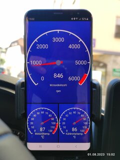

Mein altes S8 steckt sowieso immer im Handyhalter wegen Android Auto. Da lasse ich jetzt das Dash Board laufen mit Drehzahl, Öl- und Kühlmitteltemperatur

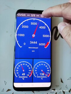

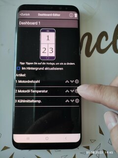

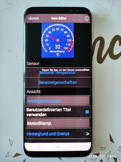

Hab mir die App gerade mal installiert. Bei mir steht unten links kmh. Irgendwie habe ich es geschafft die Öltemperatur zu finden und jetzt ist sie auf Seite 2 vom Dashboard. Wie bekomme ich sie auf Seite 1,da wo jetzt kmh ist ? Bin gefahren ( ELM 327 hatte ich ). Öl war 21° und Wasser 23°,Außentemperatur 21°. Es ging dann recht zügig mit dem ÖL. Wasser war immer schneller. Bei ca. 82° Wasser,da war das Öl bei 69°. Danach geht es sehr schnell,dass sich die Öltemperatur anpasst. Im Leerlauf fällt sie und bleibt bei ca. 70°.
Einmal auf das Dash Board tippen und dort kann man alles nach Wunsch konfigurieren :)
IMG_20230801_194511.jpgIMG_20230801_194524.jpgIMG_20230801_194543.jpgIMG_20230801_194600.jpg
