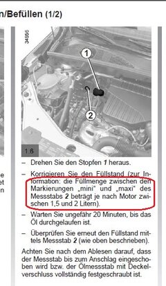

ich möchte auch gerne mal wissen wie viel Öl zwischen Min und Max gehört.
Logan 1.6 MCV Bj. 2009 87PS

Auch in diesem Falle hilft tatsächlich ein Blick in die Bedienungsanleitung (die sehr wohl jede Menge "technisches" enthält).
Es sollten demnach mindestens 1,5 Liter sein:

Wenn Öl am Minimum ist einfach mal 3/4 bis ein Liter nachfüllen und dann erneut testen.
Wenn in der Bedienungsanleitung 1,5 bis 2 Liter steht, schüttet man bei min genau die Menge aus einem 1-Liter-Gebinde nach.
  • Dann hat man keine halbvollen Dosen irgendwo herumfliegen, kann sofort das leere Gebinde entsorgen
  • Man füllt nicht über max, erzeugt keinen mutwilligen unnützen Ölverbrauch
  • Bis min ist man sicher, denn der Motor geht auch kurz darunter noch nicht kaputt.
Es hat schon seinen Grund, warum zwischen min und max mehr als 1 Liter liegt.
