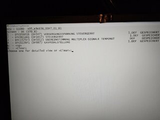

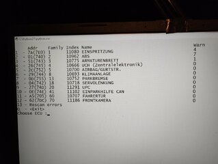

2) Pyren meldet (vorerst)
a) 4 Fehler EINSPRITZUNG
7 Fehler ABS
1 Fehler ARMATURENBRETT
b) Öffne ich Punkt 1

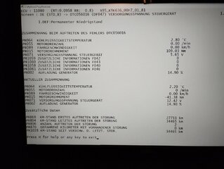

c) dann detailliert für Punkt 1
d) Nun zurück (also Bild 2) und wenn ich dann den Punkt 2 (STEUERGERÄT) detailliert abfragen will kommt nur noch ein weißer Schirm (10min gewartet bei Saukälte)
Soll ich diese Abfrage auslassen?
