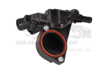

Wir fahren unseren seit Juni letzten Jahres. Wir hatten ihn gebraucht von einem Renault-Händler gekauft. Mittlerweile hat unserer 126 Tkm auf der Uhr. Vom Verbrauch waren wir sehr überrascht, weil er so niedrig ist (jedenfalls niedriger als wir erwarteten). Wir fahren ihn um die 5,5 bis 6,5 Liter, je nachdem wer fährt (meine Frau verbraucht etwas mehr als ich, kann aber auch daran liegen, dass sie mehr kürzere Strecken fährt). Die Motorleistung empfinden wir als völlig ausreichend. Uns wurde auf Gewährleistung folgendes gemacht: Innenraumlüftermotor und das Widerstandsteil dazu, bei der Klimaanlage war ein Sensor defekt, das Thermostatgehäuse hatte einen Riss (gemerkt haben wir es, dass er Kühlmittel verloren hatte) und der Lenkstockschalter (Licht usw.) wurde getauscht. Bekanntes Problem, Wackler. Sonst läuft der wunderbar.
Stimmt, der TCE90-Motor hat eine Schwachstelle ..... das Plastik Thermostatgehause!

Das Kunststoffgehäuse verformt oder reisst durch älterung/ wärme einwirkung und wird somit undicht.
Das Thermostatgehäuse ist direkt ober der Anschluss Motor & Getriebe.
Nr. 1 in die Skizze .... Renault Part 110606217R
Muss man dann das Gehäuse neu kaufen,oder genügt die Dichtung ?
In Post #175 siehst Du ein Bild des Thermostatgehäuses. Die Kunststoffgehäuse haben alle den Nachteil, dass sie früher oder später zu Undichtigkeiten neigen. Darum sollten sie auch bei Undichtigkeiten generell ersetzt werden. Inlusive einer neuen Dichtung natürlich.
